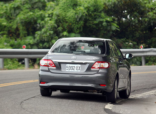

  另外,不同于单纯提供自排模式的CVT变速箱,小改款Altis的CVT变速箱可支持7速序列式手自排模式,以提供驾驶者更多的「换档」乐趣。这点,考验档位密集变换的山道路段,正是试炼Altis CVT变速箱的好机会。在未切入手排模式前,试车组已经观察到这颗CVT变速箱确实聪明,「换档」程序所采用的上下坡档位控制系统,确实能在侦测到长爬坡路段时,抑制「档位」升档,好维持较佳的引擎转速域与扭力输出,同时,陡坡路段也会自动「降档」,不过,这具CVT在手排模式下,切换低「档位」的引擎煞车效果,相较于传统手排与自排变速箱,制动效果是较不明显。
卡罗拉
  切换手排模式后,几趟进出弯道下来,可以察觉当引擎转速至6,000转时,CVT会自动升档以保护变速箱,「降档」也会视引擎转速进行限制,大约在4,500转以上,系统就会以哔哔声响限制降档,多少影响驾驶控权的完全掌握。不过,试车组也发现CVT限制「降档」的转速时机,会视驾驶当下的油门与煞车动作,由系统仍保留一定弹性的限制,让驾驶者在进出弯道时,仍能维持较佳的引擎工作转速,譬如,当驾驶放开油门踩煞车时,允许「降档」的转速就可稍微拉高,相反,补油时允许「降档」的转速就会压低,当天观察到「降档」限制转速的幅度,约在4,000至5,000转之间由CVT系统调整,让CVT变速箱的手排模式能保留给驾驶一定的操控乐趣。
  既然小改款强调更精进的节能效益,试车组也记录拥有仿真7速的Altis 1.8 E经典版,在标配定速巡航协助下的高速巡航指数。实际测试后,Altis定速巡航维持80km/h行驶时,引擎转速稳定落在1,400转,若更往国道常用的100km/h高速巡航提升后,引擎转速则稳定落在1,800转,实际的运转信息可以推估,在台湾国道高速需求条件下,采CVT传动搭配的小改款Altis,高速行驶的低引擎转速,已明确展现传动节能效率的竞争力。

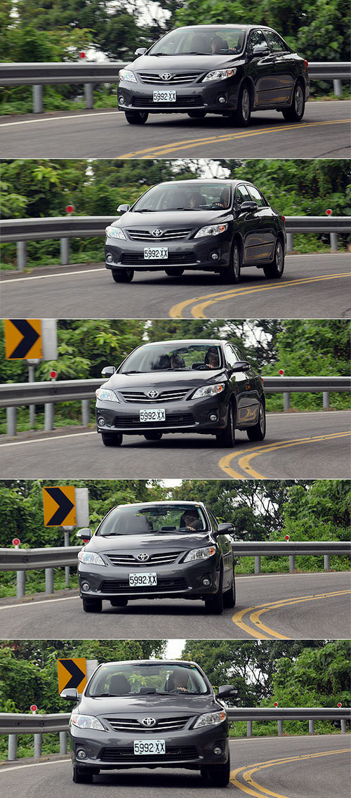

  此一世代Corolla Altis的底盘设定,在2008年初,大改款上市举办的媒体试驾时,U-CAR已进行完整深入的试驾报导,当时,此具底盘相较于9代车型,不论在操驾特性与乘坐感受的精进幅度,试车组均给予相当高的评价,相隔两年半,新换传动系统的操控功力,再次挑起试车组的探究兴味。
卡罗拉
  切入操驾体验正文前,就先行释出小结论吧。Altis小改款这具底盘的操控与乘驾感受,有老友重逢的熟悉感,却又带点出乎预料的惊喜,在国产Corolla Altis车系首度跨入CVT领域的Toyota,再次展现大厂对新作调校应有的成熟度。
