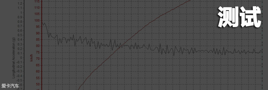

  加速测试
  测试当天的天气非常不错,28°C的天气不冷不热。首先我们先测试0-100km/h的加速,获得8.13s的最佳成绩。有这种成绩我想最主要是得益于MX-5 RF轻量化的车体。

  刹车测试
  我们经过数次的测试,刹车成绩最好一笔是38.45m,算是不错的成绩,尤其是这款车的刹车系统非常一般。这也是为什么马自达一直强调MX-5是轻量化的原因之一,因为轻,所以刹车系统负担就小,自然很容易做出好成绩。
