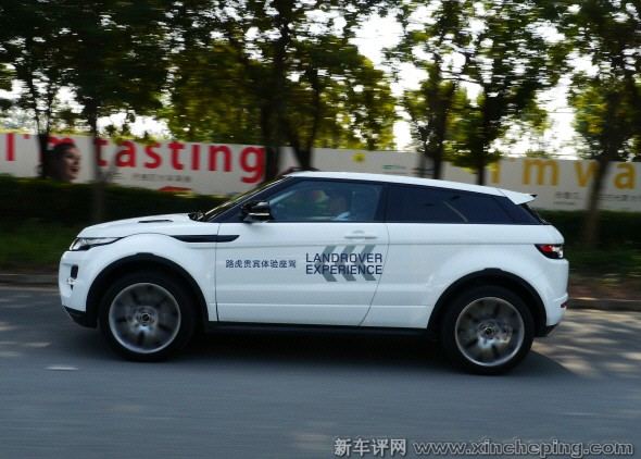

    在试驾蒙迪欧致胜240GTDi的时候,我们对这台2.0T发动机的动力表现赞许有加,它带给致胜的性能表现近乎可以用强悍来形容。放到到极光身上,条件不那么乐观,一来车身重一些,二来变速箱是6AT而不是效率更高的双离合,三来还要带动全时四驱系统,性能有所弱化是肯定的。事实上我们抛开脑海里的致胜,单独看极光这样的车种和体形,240马力算是一个合理、适中的动力,而且采用小排量涡轮增压对路虎而言也是一个与时俱进的动作,毕竟欧洲对于二氧化碳排放要求严苛,路虎这样的SUV大户正是这些排放新规的重点打击对象。
    实际开起来,这套动力系统有着尽可能节俭的特性——100km/h对应只有1800转,日常行驶大多在2000转上下,这是很有利于省油的,怠速的安静平顺程度也达豪华车应有的水平。
    全力加速时,这台发动机在3000转以上的发力表现出色,而且持续到6500转红区都运转得精致顺滑。论全力榨取时的峰值动力,极光很足够动感的表现,7.6秒的出色百公里加速成绩也是实证。
    不过在匹配上,我觉得这套动力系统还不够令人满意。虽然从数据看这台2.0T的峰值扭矩340Nm早在1750转就输出了,但实际的感受却是要等转速上升至3000转,才会有显著的动力涌现感觉。每当你从斯文驾驶转向想突然加速时,就要经历转速从2000转爬升上3000转的这段尴尬期,油门的反应显得不够敏捷。如果你更急躁,将油门踩得很深,触发变速箱的kickdown降挡动作,转速会更快地升到3000转以上,但由于动力从平和跃升到发力状态,加速力会有个小突变,驾驶者和乘坐者都会感觉到有点顿挫。
    上述情况,在一直斯文驾驶或者长时间高速巡航时都不存在,但由于极光是那么年轻、动感的车型,操控也扎实,我开着它的时候会总想开快一点、激进一点,每次急躁地对待油门,确实会有些不够畅顺。另一种情况的是在时快时慢的车流中行进时,频繁地一松一踩地对待油门,也会有“一顿一顿”的不平顺感。

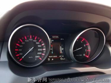

【动态模式下仪表会变红色,营造氛围感;方向盘后的加减挡拨片对榨取发动机性能很有帮助】

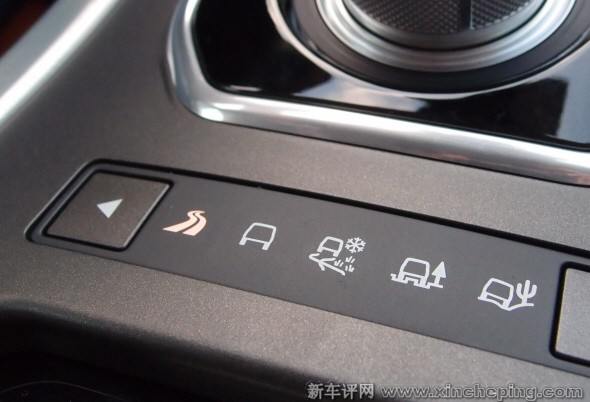

    幸好上述情况并非无可克服,因为极光提供了一个“动态”模式,启动之后,变速箱的换挡程序会有所改变,不再那么“节俭”,会以偏低的挡位行驶,于是转速就不会常常掉在1、2千转,通常都会保持在2500转以上,这时再轻点油门,动力反应会来得比普通模式直接、爽快得多。这个“动态”模式再结合变速箱的S挡和加减挡拨片来使用,你就可以完全掌控这台2.0T发动机的输出,保持转速在3000转之上,极光就是一部富有冲劲、加速力度结结实实的车。
