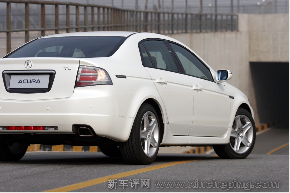

    有一点很特别,TL虽配有TCS、VSA(类似欧洲车厂的ESP)这些电子安全装置,但我上面说到的推头、响胎、甩尾,都是在开启着这些电子系统的情况下体会到的。工程师表示,他们是刻意将TL的电子系统介入时间调得晚一些,好让驾驶者能有一些“自主掌控”的机会。也许正因为TL的底盘有着宽容和稳定的特性(不易甩尾),设计师才敢如此地鼓励驾驶者去感受它的极限。这又验证了我上面所说的:TL的推头和响胎可以算作一种乐趣。
    在赛道上驾驶时,即使轮胎尖叫、推头显著,VSA电子稳定程序还是很少介入的,只有在车身动态遭到严重破坏,已经无法控制的时候才会挺身而出,将车子稳定下来。不过在这时候,车身左右横摆的幅度其实已经颇大。对此我的猜测是,美国人一般都在道路宽阔甚至地广人稀的环境里开快车,环境允许车子可以有较大幅度的侧滑,甚至会将此视为车子的优点;但是在中国乃至在欧洲,道路环境比美国拥挤得多,像TL这种特别宽容的电子系统设定,也许就不能完全确保车子在日常道路上的动态安全性了。举个例子,当你在马路上过弯发生侧滑时,可能VSA还没介入,车身就已经“扫”到隔壁车道上的车了。这不能说是TL的电子系统有问题,只是一种设定上的环境取向差异,或许还有其它背后的原因,但这再进一步反映了TL和我们平时接触的其它豪华车的区别。
