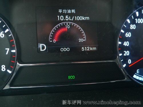

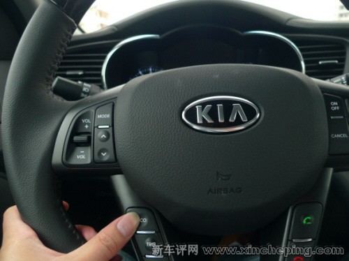

    但是这种偏向于积极的换挡性格,又不一定适合日常驾驶,尤其是想要平平和和地驾驶时。工程师也许也曾为此纠结,所以他们想了个办法来克服——在K5的方向盘左下辐条上,有一个ECO按钮,这是动力系统的经济节能模式。进入ECO模式,仪表上会亮起一个ECO灯,这时变速箱会改用偏高的挡位行车,我不确定这时发动机输出是否也有变化,但在正常和ECO模式之间切换体验差别,感觉ECO模式从起步到30、40km/h这段提速确实来得更加柔顺,在车流中行进时油门也更好控制。尽管差别不算很明显,但我一遇堵车或慢行时还是会想到启动ECO模式,这时控制油门的右脚可以轻松随意一点,乘客也会坐得舒服一点,还能省油一点。当我需要快速起步、夹塞,或者想得到爽快的提速反应,就会用回普通模式,因为ECO模式提速时的换挡反应和加速效果确实比正常要慢小半拍。但是即使是在ECO模式,只要油门持续在一定角度不松开,转速还是会一直拉上5、6千转,不轻易中途升挡,说明ECO模式也不是一味地照顾省油而不惜软弱无能的,它依然会在你需要时给你充分的加速力量,依然遵循着K5略偏运动的性格设定。
起亚K5
    我个人是很欣赏这个ECO模式的,它确实能带来两种有差异的油门反应特性(尽管差异不算很大),其实已经相当于某些豪华高档车的“可变驾驶模式”了,只是起亚谦虚,没再把它做成一个噱头。把ECO按键开关设在方向盘上也是非常值得提倡的,过去也有不少自动变速箱也提供经济或运动模式,但这类模式按钮大多放在中控台挡杆附近,要低头操作,行车中不便经常切换,很多用户很少甚至从来不会去用那些模式。像K5这样把ECO按键设在方向盘最就手的位置上,更能鼓励用户经常使用它,我试车时反反复复又开又关,都是“弹指间的轻松”。
